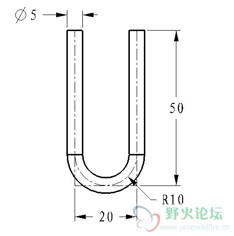

现在做了一个弯管,要标出弯管的中心线。弯管是扫描做出来了的。扫描线是不是可以转换为中心线?还是需要自己草绘?

2楼的附件缺少 56.ASM 组件的东西  打不开
我都是在工程图中用 偏移 命令做的  然后修改线造型  你可以尝试一下

 楼主| 发表于 2014-4-2 08:36 | 显示全部楼层
如果用偏移命令,当三维结构变化时,中心线会自动跟着变么?我现在是手绘的,很不方便!

发表于 2014-4-2 14:23 | 显示全部楼层
扫描制作的管道是不含中心线的,楼主你可以用管道命令来创建管道,管道命令在功能区可能没有,你可以搜索

发表于 2015-4-6 09:28 | 显示全部楼层
我发现用管道以后,自动就会产生中心线了。
用扫描不会出现中心线。
