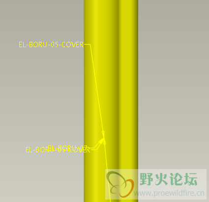

3D中怎么隐藏图中注释

如果想暂时隐藏,使用 1.png 这个按钮就可以。
如果想一直都隐藏的画,建议建个图层,将注释放进去隐藏图层。

这样不行啊。。。

是不是我的配置文件问题

模型传上来看看。

传个源文件

你的注释过程里面 把过程退回看看那个过程添加的

传个源文件吧,楼上都是那么用的,或者可以直接把3d注释给直接删除了
