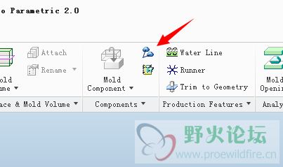

有完整的模具,如何通过模具得到这个模具制造出来的零件。我需要零件进行模拟。有高手会的帮下忙吧

没记错的话,模具模块里面有叫 铸造 的工具

在装配中合并一个,或者在分模里面铸造一个

先建一个空的零件,然后与型芯装配,在装配中用合并命令,以型芯为参照或者选型芯的所有曲面,并将其封闭起来,然后实体化。
