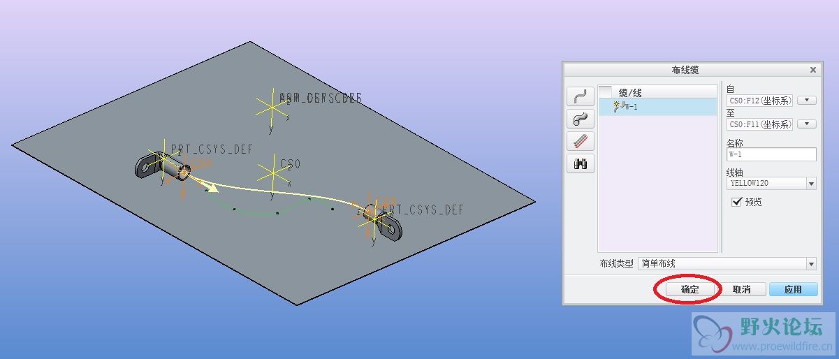

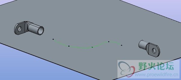

如题,最近在学习缆功能,布线的时候,先用布线网络随意画了几个点,工具按钮为图1,网络线是图2

图2网络线
图2网络线
图2
在布线时,用简单布线没问题,如图3所示。
图3简单布线

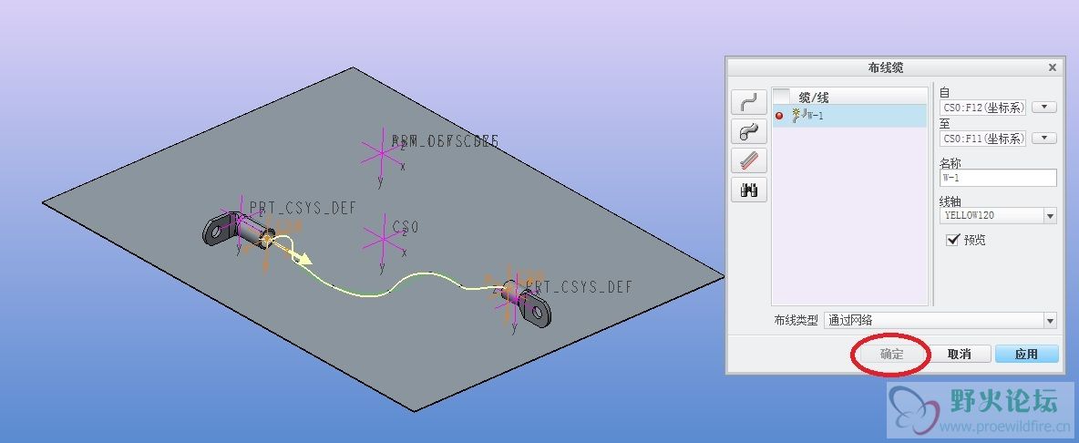

但是选择通过网络布线时,“确定”按钮一直是灰色的,如图4所示,不知道怎么回事,还请遇到过的同行指点下

发表于 2014-6-19 21:51 | 显示全部楼层
用布线网络的时候没有点两端的坐标。

发表于 2022-8-28 14:35 | 显示全部楼层
有可能是用网络布线是最小弯曲钣金不满足你的线轴设定
