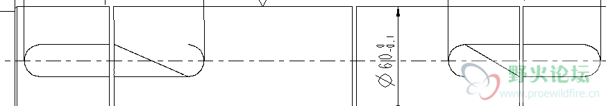

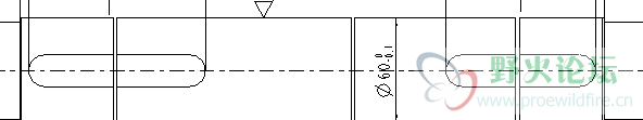

打印的时候键槽那部分就会出现错误,不知道什么情况。
本来应该是这样的键槽:
应该是这样子的键槽
应该是这样子的键槽
打印出来是这样的:
打印出来是这样子的
打印出来是这样子的
这样的

 楼主| 发表于 2014-3-27 08:44 | 显示全部楼层
没人知道为什么么?????

 楼主| 发表于 2014-3-27 10:10 | 显示全部楼层
aassddlihua 发表于 2014-3-27 09:44
默哀,没出现过这种状况
而且某些尺寸线会直接打印不出来。好蛋疼啊

发表于 2014-3-27 16:22 | 显示全部楼层
你转出去CAD打开看一下 在CAD打印吧~

 楼主| 发表于 2014-4-1 08:05 | 显示全部楼层
转cad的话,也会出现其他的问题,还得修改。

发表于 2014-4-3 15:14 | 显示全部楼层
论坛上下个工程图配置文件替换一下试试

发表于 2014-4-23 08:58 | 显示全部楼层
你试验下是不是配置文件的问题。或者转到别人的电脑试试。有可能是配置文件在做怪吧。

发表于 2014-4-27 12:02 | 显示全部楼层
如果是一直用Proe,以前没有这种情况,最好想想近段时间自己修改了什么文件,改回来。proe的打印功能,我觉得还是很棒的,没遇到过你这样的情况。记得每次修改前把配置文件备份一份再修改。如果你这是转成PDF文件,试试换成Adobe acrobat pro X。
