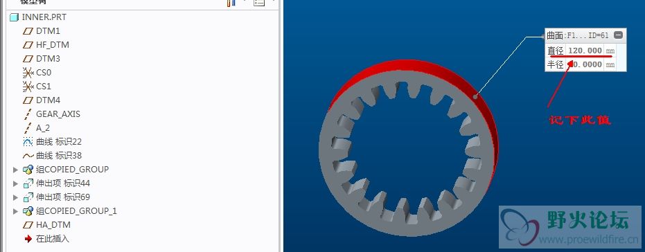

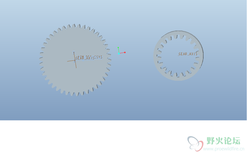

想做个内外齿齿轮,找了半天教程没找到。
最后没办法,下载了个齿轮模板。弄到了自己想要的结果。
到最后一步了怎么也弄不好
最后把两个齿轮融合成一个原件,把内齿齿轮中间的部分去掉。
做成个内外齿齿轮

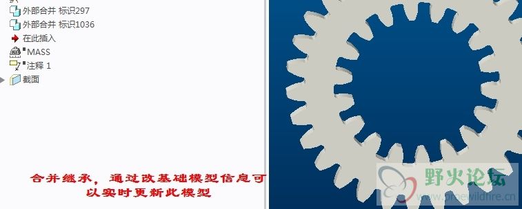

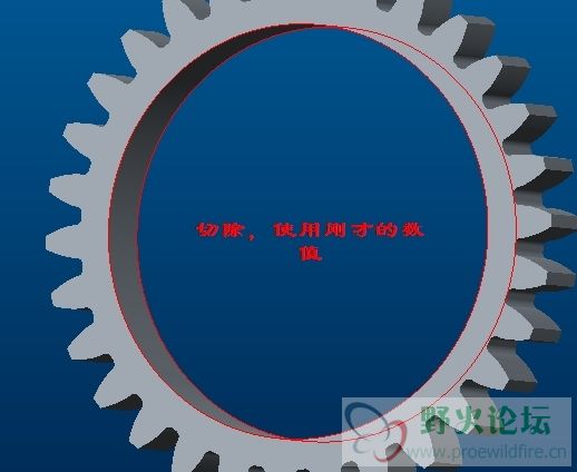

呵呵,大齿轮上草绘个小齿轮外径的圆再拉伸切除材料,之后建个组装件将2个车轮组装起来不就OK啦

元件操作,合并

四楼正解  合并

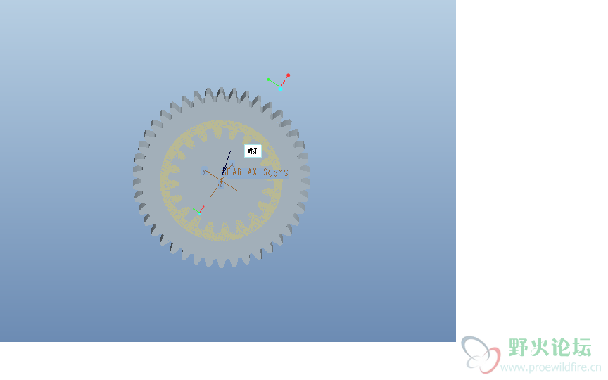

在装配环境下将两个齿轮组装起来,然后再激活其中的一个齿轮(建议激活尺寸较大的那个),再利用“插入”--“共享数据”--“合并/继承”,选择尺寸较小的那个,OVER
上面这个是偷懒,最好的办法是学会画齿轮的方法,不论是几个尺寸嵌套,都可以做出来,毫不费力!
