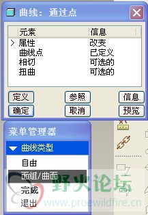

发表于 2008-1-11 13:44 | 显示全部楼层
你想要什么样的曲线都可以画啊,直接通过基准点也可以创建,
在曲线类型里选面组/曲面,如下图
或则你用二次投影,或在造型里创建。
 楼主| 发表于 2008-1-11 20:51 | 显示全部楼层

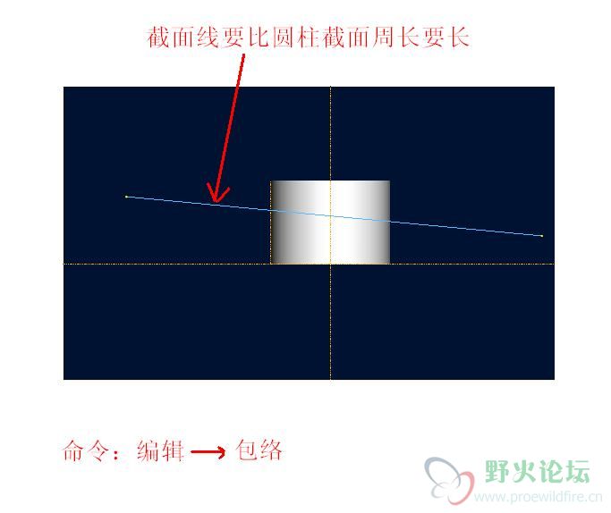

发表于 2008-8-18 11:34 | 显示全部楼层
这样就行
