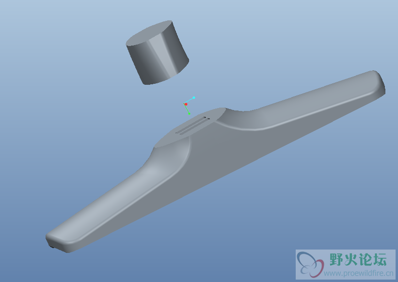

将中间断裂部分接顺
请帮忙,感激涕零!!可索要3D
将中间断裂部分接顺
将中间断裂部分接顺

发表于 2014-3-26 14:04 | 显示全部楼层
用混合试试

发表于 2014-3-26 14:06 | 显示全部楼层
先上个PRT,有空给你整

混合我刚试了下,整得不太好看呀
边界混合
边界混合

发表于 2014-3-26 15:14 | 显示全部楼层
   你约束下啊

发表于 2014-3-26 21:24 | 显示全部楼层
这个应该是渔线轮轮脚的那一部分图吧,图示的地方是倒圆角一体的,这个真不好接

发表于 2014-3-28 14:13 | 显示全部楼层
边界混合——曲率相等选项应该可以
发表于 2014-3-28 16:10 | 显示全部楼层
造型也可啊,
