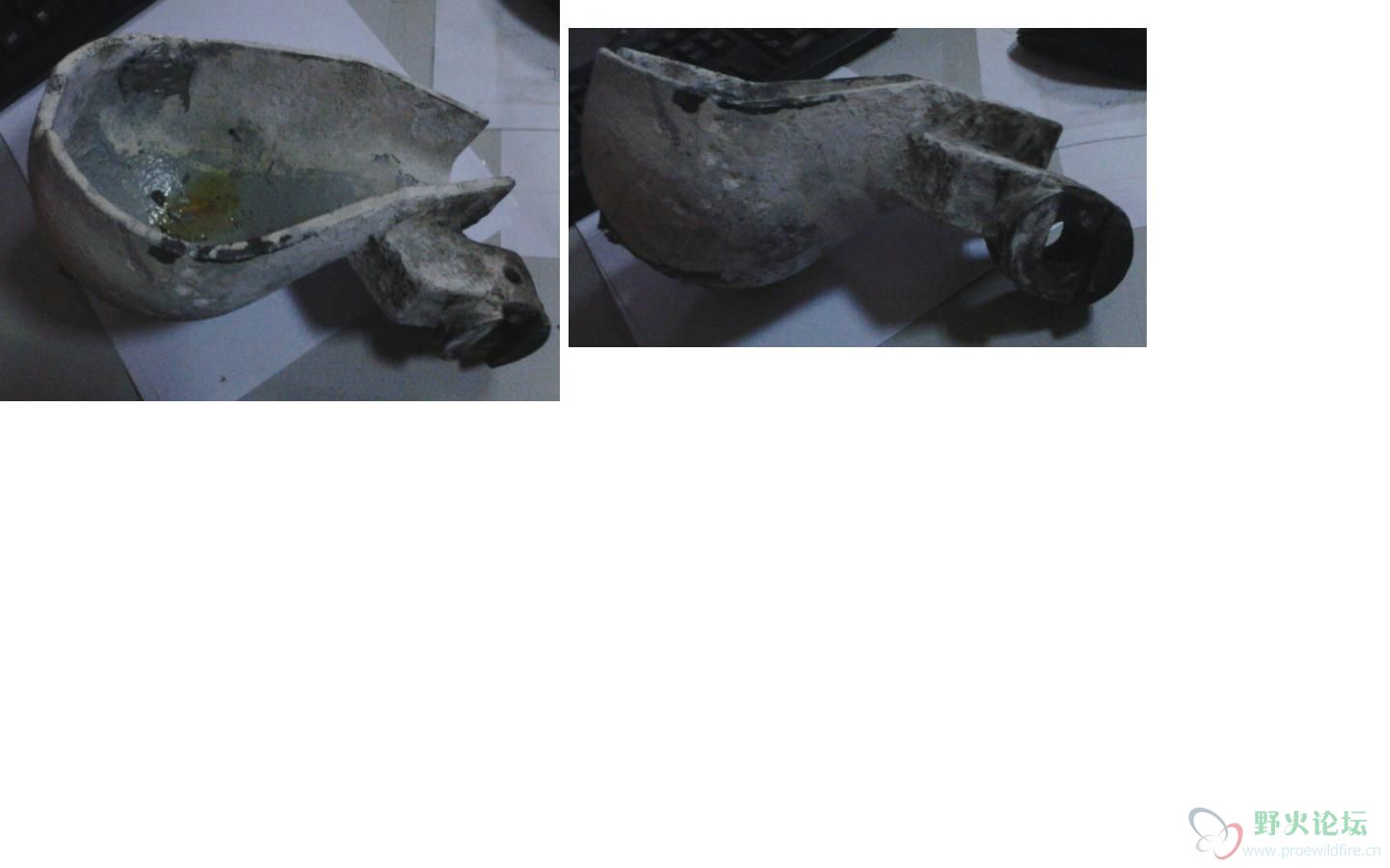

求大神画图,并给出步骤,谢谢!

 楼主| 发表于 2014-3-26 13:31 | 显示全部楼层
没有做成实体啊,不知怎么样做面啊

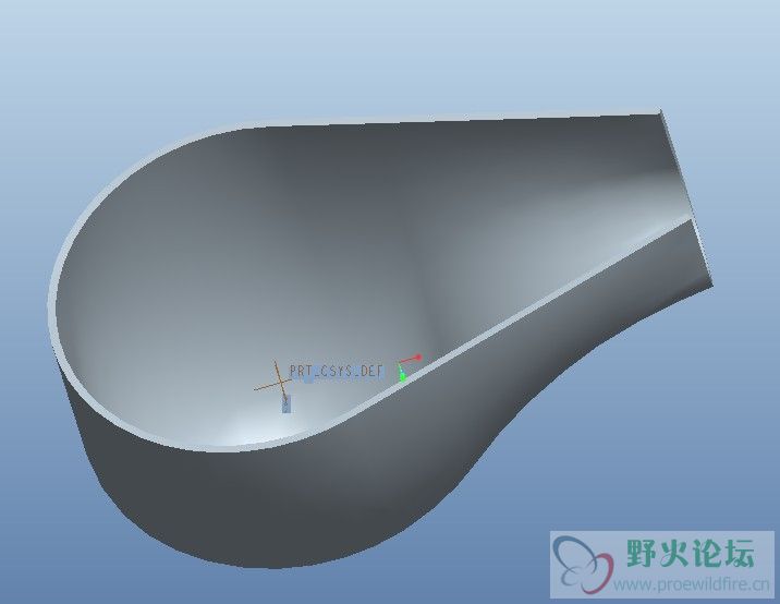

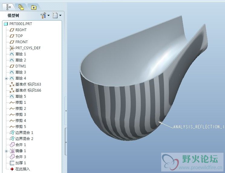

发表于 2014-3-26 13:56 | 显示全部楼层
是这样吗?
画得比较粗糙, 供参考

 楼主| 发表于 2014-3-26 15:13 | 显示全部楼层
是的,谢谢
