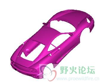

高手看看褐色的点是怎么定位的,它定位后是没有显示出尺寸,用鼠标拖不动这个点。这个点是用什么方法做出来的。请指教,谢谢。

是附上的原文件啊!

我好多方法可以做出这样的点
但有一点是可以肯定的,是先做点再做那个样条,并以先做好的点做参照

是这样的点。请问你用甚么命令做出来的?步骤能教一下吗?

1.面板上先草绘点工具,进入草绘用点工具建任意点
2.基准点工具都可以建点
直接一点就是先建出基准点出来,然后画线的时候用基准点作参照

怎么建立基准点来啊?用甚么命令?谢谢版主先。
