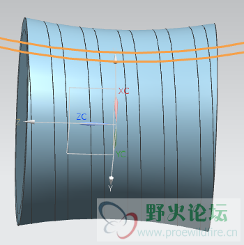

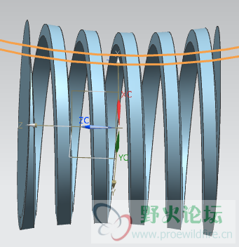

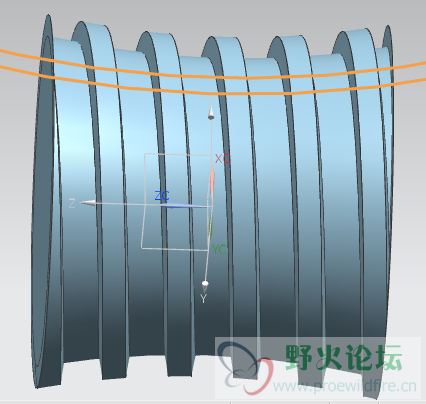

如何利用修剪命令将蜗杆的齿槽切出?求教大师们!

这是梯形螺纹,用螺旋扫描。

我的螺旋线是在matlab里面编写相应程序建好的一系列坐标点组成,然后保存为txt文件。通过插入基准曲线——自文件,完成后,将螺旋线通过“边界混合”命令生成的螺旋面。
