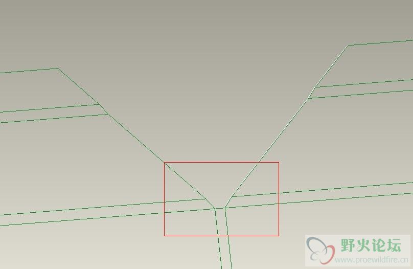

怎么做才能把它弄成完整的V字呢,图片中数控不好搞啊,请教各位是怎么做的

发表于 2014-3-26 12:12 | 显示全部楼层
你这是钣金件,只能把<V>字顶角下方的折弯半径尽量改小使V字更接近;但要保证折弯半径不能小于你的板厚。或者那条缝不折弯,使用“扯裂缝”方式连接,这样就是角接方式,可以看到完整V字啦

发表于 2014-3-26 12:18 | 显示全部楼层
可以在工程图里手工修改

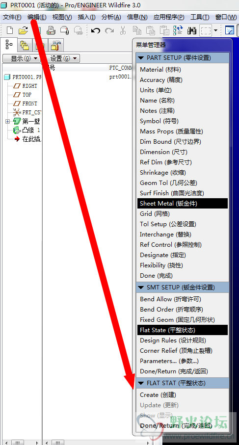

发表于 2014-3-31 09:17 | 显示全部楼层
以PROE3.0为例:在钣金原始模型中新建一个“平整状态”展开模型;显示平整状态并在平整状态模型里利用草绘拉伸壁功能将你想要的完整的“V”字顶角通过拉伸切削实体做出来,这样你再出工程图的时候就会达到你的期望啦,但要记住平整状态模式下不要点击再生命令,不然的话回到普通模型状态下会再生失败只有删除平整状态模式里做的草绘拉伸特征才可以恢复正常
