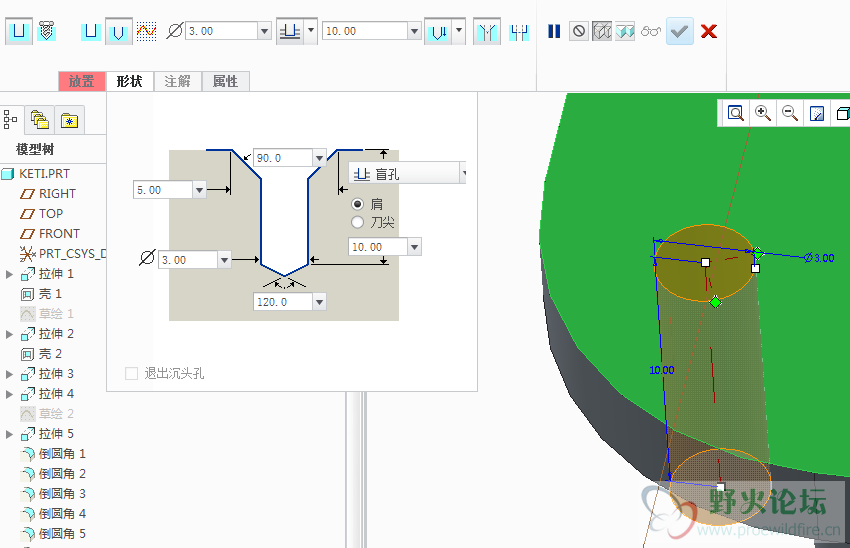

创建沉头孔,总是建模不成功,如图,怎么回事呢?求高手指点,谢谢!!!
 楼主| 发表于 2014-3-25 15:38 | 显示全部楼层
点击右上角对勾,总是无效。。。

   位置是不是没确定好啊

位置没有确定好,你没看那个放置是红色的吗?

很明显 位置没放好。。 拖动两个绿色的点试试

楼主少了一个【面】或者一根【基准轴】来放置孔
看帖:Creo2.0视频教程—孔
soga,thank you
