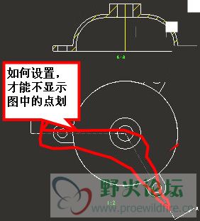

proe在做剖视图的时候,添加的箭头总是有点划线,怎么才能不显示这些点划线???

 楼主| 发表于 2014-3-25 09:25 | 显示全部楼层
不想显示图中暗黑部分的点划线~

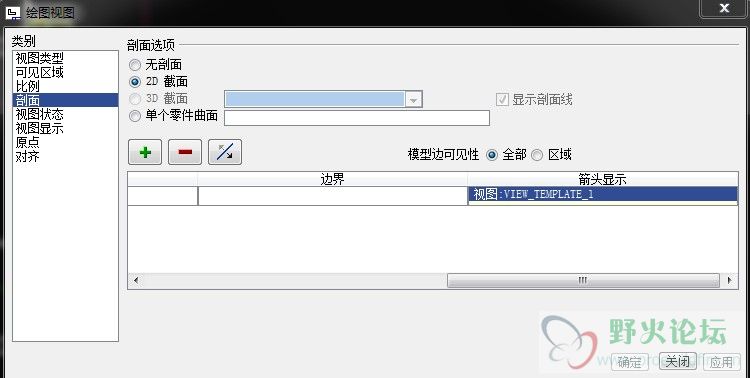

鼠标左键双击(或右键点击属性)上方A-A视图,显示《绘图视图》对话框,点击选择“类别”中的“剖面”;将“剖面选项”最下方的功能滑条拉至最后,鼠标右键点击“箭头显示”下栏的视图,点击选择移除即可
