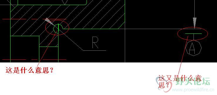

31358302出的一个轴承座题,有两个地方我看不懂,详见图123.jpg。
我把原工程图和我画的轴承座打包发上来,请高手不吝赐教。我罗纹还不会,因此没画。
prt文件已按要求把模型树中的“点此插入”移到上方,请在打开后把“点此插入”移下来。
我看不懂的地方:1、既然有一个R在那儿,为什么还要伸出一条线出来,且又反过来加粗一笔。2、有个A外面加个圈,那上面画条横线是什么意思?

你有哪几个地方不懂,请说明白

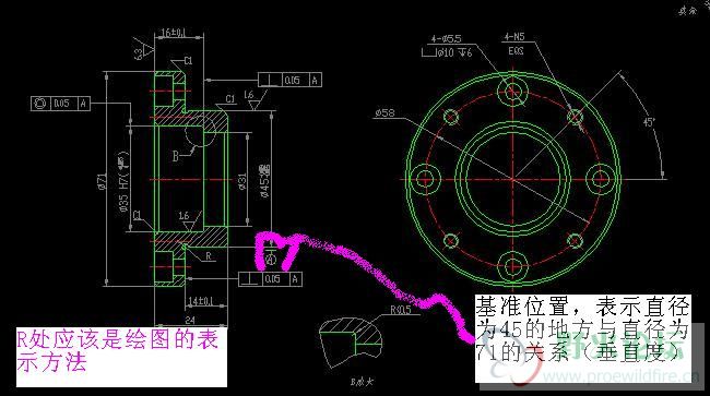

基本中的基本啊,老兄啊,你是做什么的啊?不是搞机械的吧A那里就是基准字母的表示方法啊

老兄,那里有一个横线是因为那是垫圈凹槽投影后生成的,剖面后,那里本就应该有一条实线的,应该没什么问题!

cad的图好奇怪哦,感觉怪怪的。貌似投影关系都不对的
