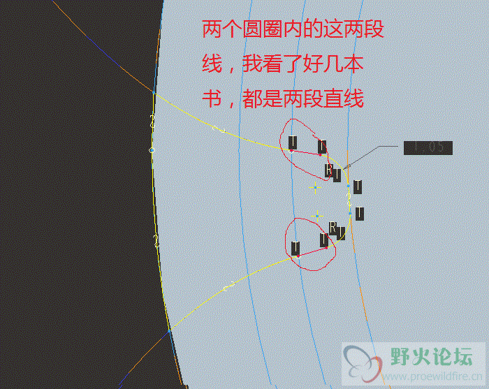

目前正在学习参数化建模,按照教材书本上的方法和步骤,建立了一个参数化模型。在齿轮齿数Z<30的时候,参数随便改都能再生成功,
但是当Z大于30,后就再生失败了(提示遇到退化段),错误在于第一个齿的切除有问题。查了好几本参考资料,和论坛。我认为问题出在齿根圆弧角处。

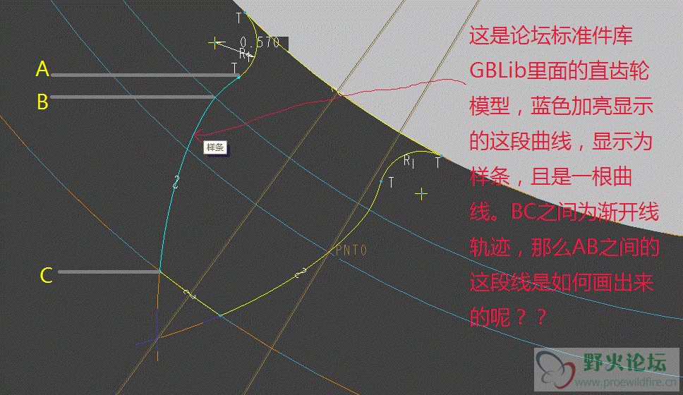

有两本教材上面,齿根圆弧角和渐开线零点出的连接是一条直线,而大家所用的标准件库GBLib里面的直齿轮模型,却是一段圆弧过度。
具体问题请看图。在此请教各位前辈和高人,望指点一二!谢谢!(上传上我自己的参数化直齿轮PRT文件,为控制大小,将箭头拉倒最前了)

 楼主| 发表于 2014-3-26 21:19 | 显示全部楼层
这是图片
