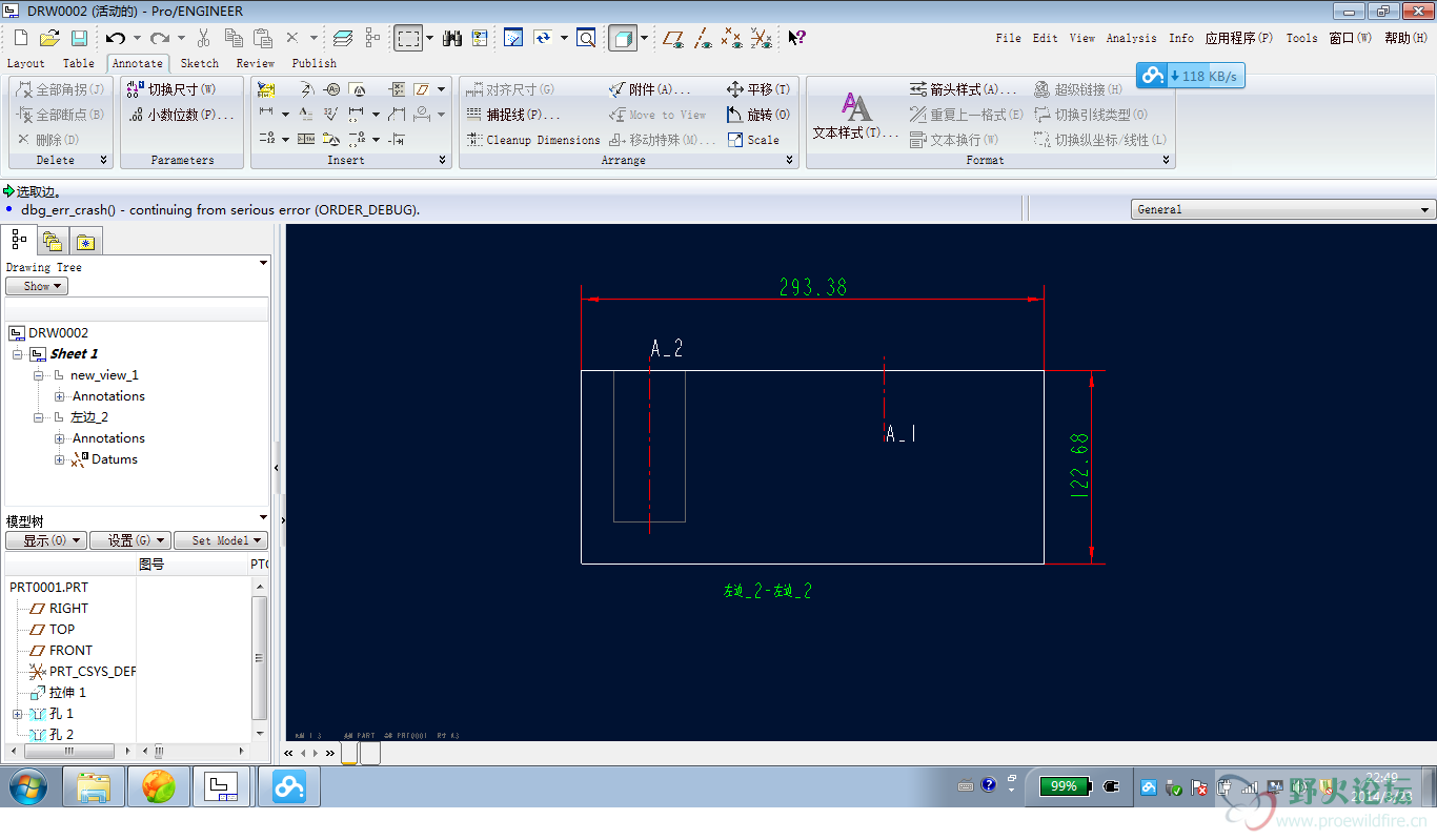

怎么去除proe5.0中工程图中轴线的名称?此设置已设置为no,display_axis_tags NO。

 楼主| 发表于 2014-3-23 22:53 | 显示全部楼层
如图中所示中心线名称,如何去除?

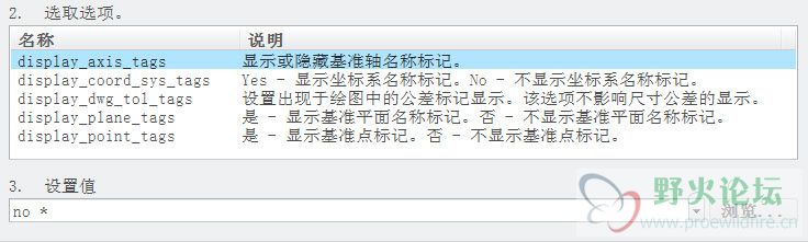

发表于 2014-3-23 23:03 | 显示全部楼层
在系统配置文件config.pro里面设置display_axis_tags no

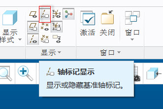

发表于 2014-3-24 12:16 | 显示全部楼层
鼠标左键双击中心轴线,出现轴线属性对话框,在《类型》下选择轴线名称显示与不显示图标;名称不显示图标为<<A>>
