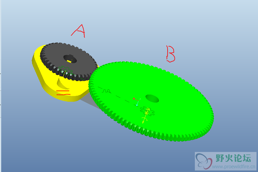

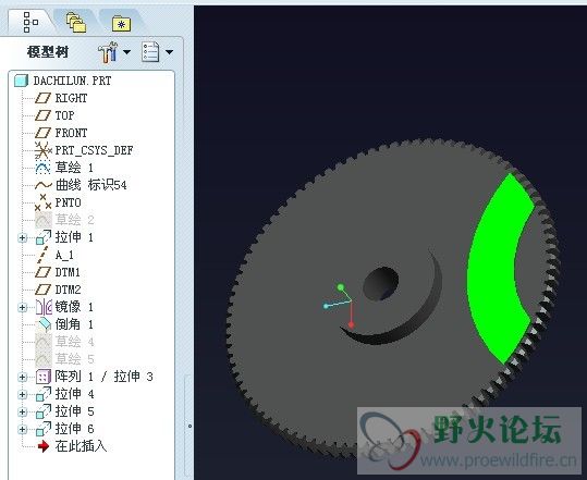

齿轮A旋转,当那个楔形快转到齿轮B下面时把齿轮B顶起来,同时齿轮B不与齿轮A齿和。这个怎么仿真啊,想了好久了,用凸轮做不出来,求教了

发表于 2014-3-23 15:23 | 显示全部楼层
想要凸轮有动作 但是没看见你的凸轮链接副呀。可以上传下你文档让别人帮你看看
 楼主| 发表于 2014-3-23 16:03 | 显示全部楼层
附件加的了,帮忙看看,我现在最多做成这样
齿轮副在此机构中反复啮合\脱开, 不怕打齿?

发表于 2014-3-24 09:33 | 显示全部楼层
这个估计实现不了。齿轮副是定轴距的约束,你这么一弄齿轮副链接不就失效了?或者说时间控制齿轮副一会好一会坏?

 楼主| 发表于 2014-3-24 13:22 | 显示全部楼层
没想到这点,结构又得改了。头一次设计东西,考虑太少了。谢谢了,不然东西做出来又得报废。
如果不考虑打齿,把齿轮看成圆盘那怎么仿真啊。就是平面上一个凸起,顶起另一平面。

发表于 2014-3-24 17:07 | 显示全部楼层
的确是行不通哦
