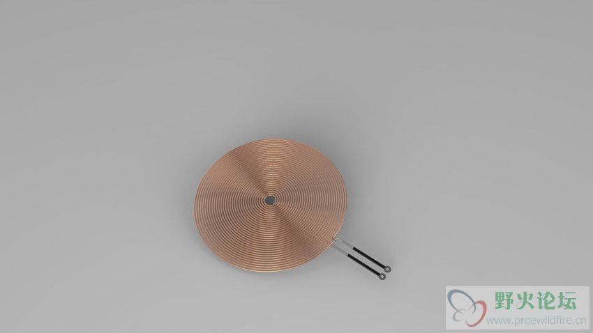

PROE中怎么画电磁炉线圈,在线求助,希望好心人帮忙分享。

指令应用:螺旋扫描+vss,线圈的间距自己调整下! 3_副本.jpg

其实用螺旋扫描不就可以了吗······
