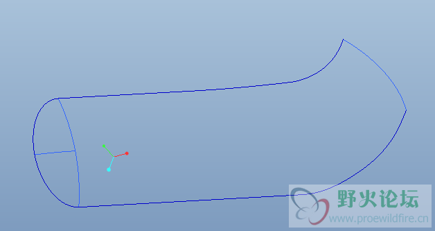

各位大神 看看这个曲面怎么做?
然后加厚成2mm的薄壁 谢谢
曲面.prt.rar
251.19 KB, 下载次数: 72

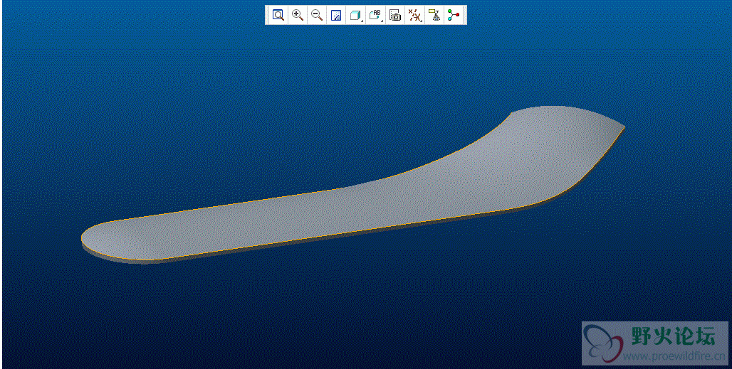

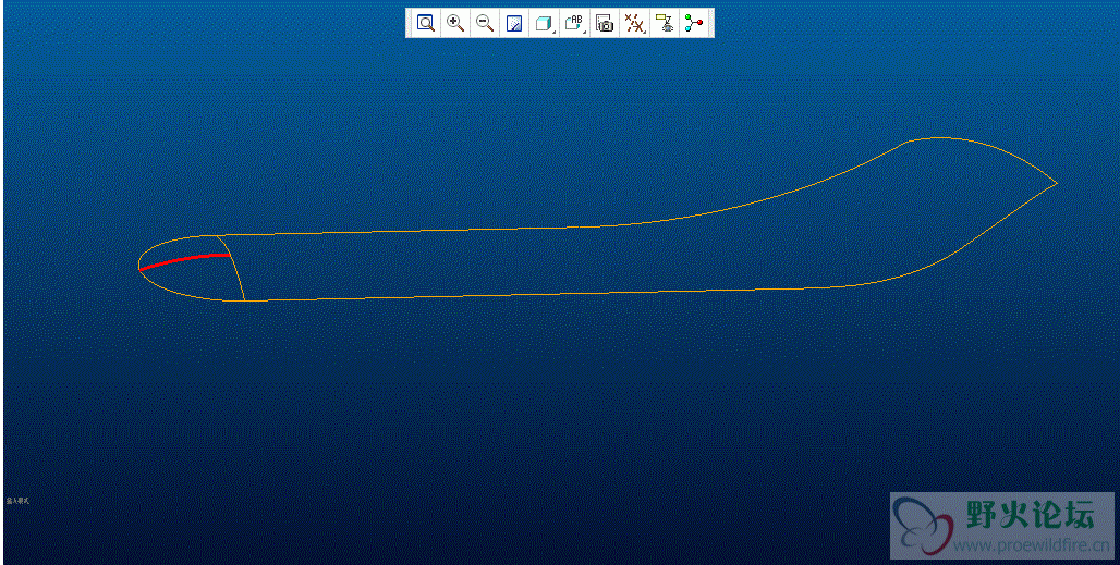

给楼主看了下,曲线其实并不【相切】,所以造成两个曲面不能【相切】,如图一,所以做出来的面质量不会好。建议楼主修改图二红色部分曲线的【约束】。在【加厚】的【选项】中,将【垂直于曲面】修改为【自动拟合】即可实现【加厚】,如图四。不喜勿喷!
