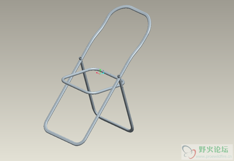

这是我想要的状态,但这是在没有完全约束的条件下拖动而成的
理想状态
理想状态
一旦完全约束了,就变成这样了:
完全约束状态
完全约束状态

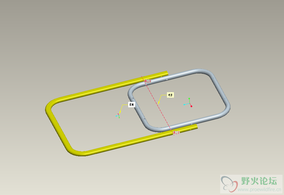

我的约束条件是,轴对齐与基准面对齐:
对装配图模块不是很熟悉不知道需要怎么做

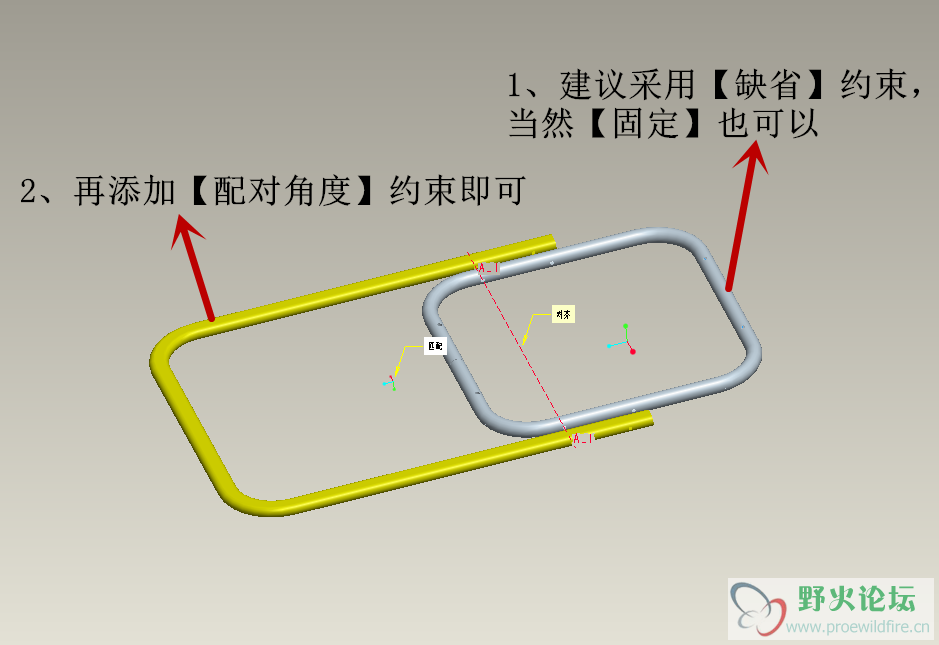

图一
图一

约束条件不够,

添加角度约束------新建约束
