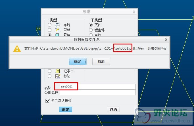

如图所示,平时做练习用一般不写专有名称,都用的默认,可是每次都提示挺烦人的,虽然点确定不影响使用。请问有没有什么方法能更改默认名称么

你把库里面的零件名称修改一下不就完事了嘛。

试过了,不好使

我曾经遇到过这个问题,因为这个库里面许多零件的名称并没有修改,许多都是prtxxx,所以后来就没有再使用这个标准件库了

既然提示存在,你打开删除了然后再创建不就行了

我把这个零件件给删除了,反正也不常用,并且删除.ctg和.mnu文件中对应名称,现在没问题了,重命名不好使。给有类似问题的朋友提供一个思路。
