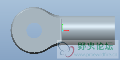

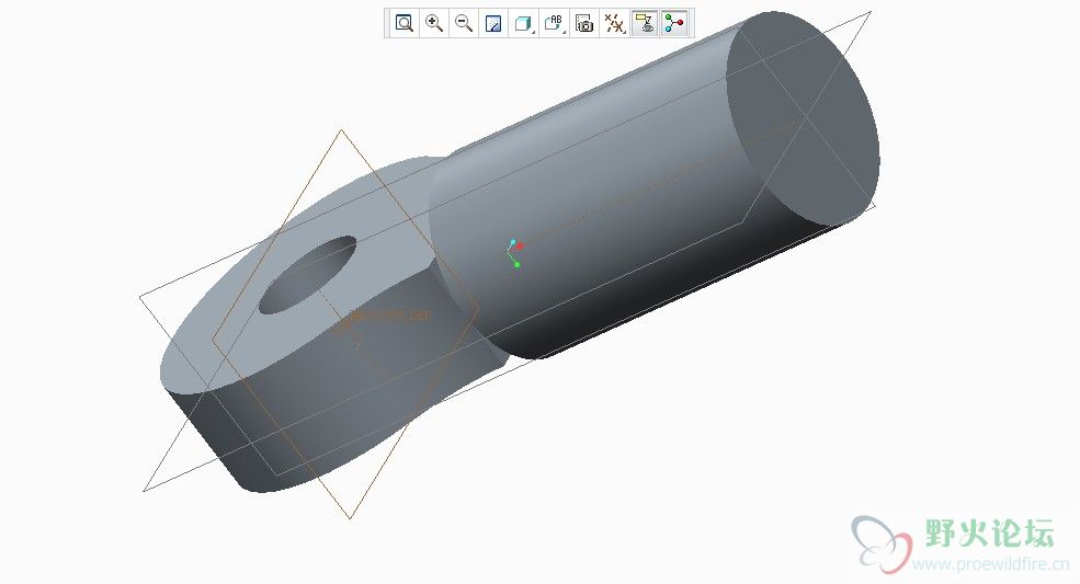

怎么样把图中的台阶和圆柱面贴合啊?
 楼主| 发表于 2014-3-20 15:20 | 显示全部楼层
这个是原图

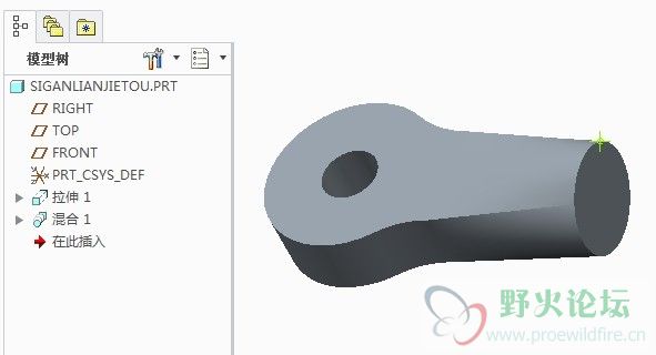

发表于 2014-3-20 16:07 | 显示全部楼层
你用混合就可以,无论是先画截面再点混合或者直接选择混合命令然后再做截面都一样,不过记得那个圆形要分割。

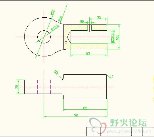

 楼主| 发表于 2014-3-20 16:23 | 显示全部楼层
好像不是的,这样就全部都混合了,CAD图是这个样子的

发表于 2014-3-20 16:25 | 显示全部楼层
拉伸2  改为 混合 直径35圆 草绘时 分割成四段

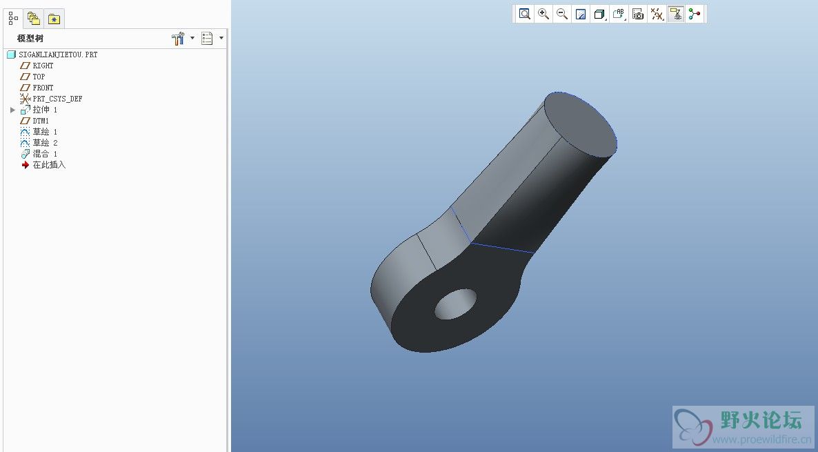

发表于 2014-3-20 18:17 | 显示全部楼层
道理是一样的,混合时下面的曲面改一下就好

发表于 2014-3-20 18:46 | 显示全部楼层
按你 CAD 图纸再画一个
感觉 R35 的尺寸设计不太合理

发表于 2014-3-20 19:17 | 显示全部楼层
不信的告诉你 楼主你没画错
发表于 2014-3-20 19:18 | 显示全部楼层
按图纸画的话你没错

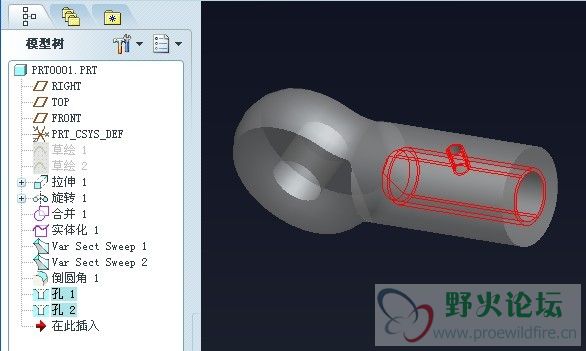

发表于 2014-3-20 21:33 | 显示全部楼层
现实常见的活塞杆头是这样的,根本不用复杂的特征
