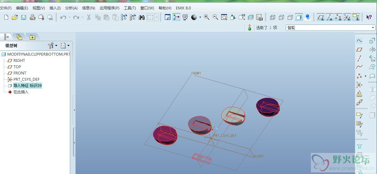

[已解决] 如图,这种情况下,如何删除其它的几个,只留一下?
240
305
发表于 2014-3-20 15:19 | 显示全部楼层 |阅读模式
学艺不精,所以来请教大家!谢谢!
如图:
good man
659
871
发表于 2014-3-20 15:51 | 显示全部楼层
源文件是导入的,直接删除其中三个肯定是不行的,只能拉伸切除了

发表于 2014-3-20 15:54 | 显示全部楼层
组件模式下新建复杂想要的就好
688
810
发表于 2014-3-20 16:04 | 显示全部楼层
如果是实体的话直接拉伸切除,如果面组的话也可以进入DATAINPORT模式(右键点导入特征重定义可进入该模式)后,按“DELETE”键,再选要删除的曲面确定即可。

发表于 2014-3-20 16:17 | 显示全部楼层
4楼正解

 楼主| 发表于 2014-5-7 16:53 | 显示全部楼层
谢谢,已经解决了
