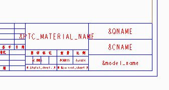

工程图中那些关系函数到哪里去查找?
如:比例,材料。。。。
277
379
 楼主| 发表于 2014-3-20 09:42 | 显示全部楼层
没有说清楚,上一个图:

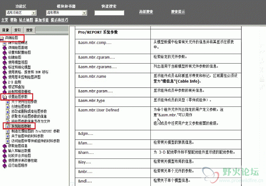

我记得Proe里面有个【帮助】,在【帮助中心】里面可以查到有个【功能区】,找到【详细绘图】→【设置绘图参数】→【系统绘图参数】即可查询!如图一(Proe4.0位置)

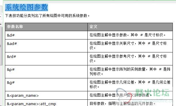

因为版本的原因,可能位置有所不同,图二为Creo Element/Proe5.0的查询位置,图三为部分常用系统绘图参数,可根据需要在【系统绘图参数】中查询并设置!

图三:部分常用系统绘图参数

 楼主| 发表于 2014-3-20 11:07 | 显示全部楼层
好,谢谢!就是要找这些东东。但在CREO里面还没找到在哪里。我继续找找看。

发表于 2014-3-20 11:22 | 显示全部楼层
需要安装【帮助中心】才可以

 楼主| 发表于 2014-3-20 17:16 | 显示全部楼层
真的在“帮助中心”里面找到了,谢谢!
