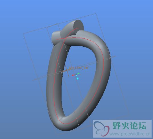

如图所示,扫描混合建立的零件,有相交的部分,在这个零件内部打出相贯的孔,怎么画?扫描剪切和脱壳都会失败!求助高手!谢谢!!

你再用扫描切除试试

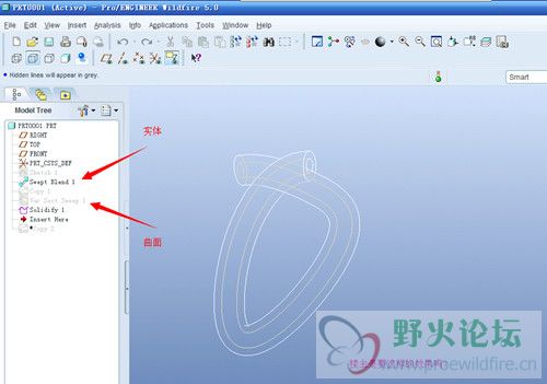

可能得用面组实体化来做。

  我觉得可以用抽壳做。

这样?

我觉得草绘好轨迹,直接画个环扫描就可以。
