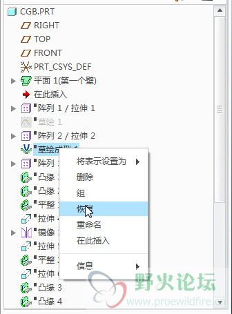

最近看了一个零件,别人给的,不知道是怎么弄的,求高手!!!!
怎样设置才能达到这个效果
怎样设置才能达到这个效果

“在此插入”拖到前面了,后面的特征左上角就会多一个点,直接把“在此插入”拖到最底下,就能看到完整的零件了

只需左键单击图示的【平面1(第一个壁)】,再右键单击,选择【在此插入】即可,实际上是【隐含】了后面的所有【特征】。若要恢复,选中右键【恢复】即可

是编辑和修改零件的特征用的,把插入拖到需要修改的特征处,之后的特征就消失了,

直接向下拉就是了,呜呜这么简单的回答被版主抢了加分了

这么简答的问题,吧插入的那个箭头拉下来就可以了,呵呵
