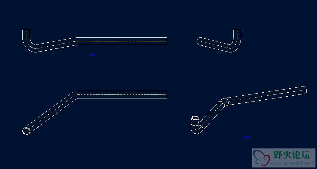

[求助] 空调管路模型思路问题,请帮忙!

你这个要是照图纸画是非常简单的,你注意看到你图纸上面都有坐标点的,使用“点”下面的“偏移坐标系”,创建好点坐标也就是你图纸上表格里面的P1,P2。。。这些点,然后使用,管道proe4.0里面应该是在那个高级命令下面了。

但是那个头是如何做啊,?两个头大小如何做呢???
