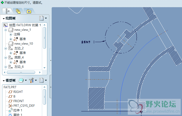

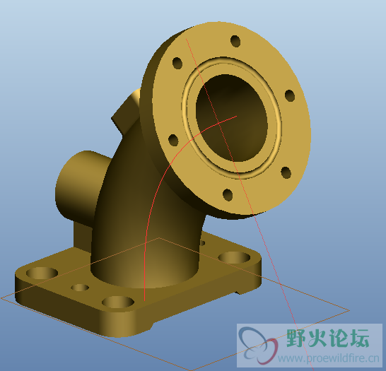

  我在零件图中画了个阀体的图,中间的弯管采用扫描画出,因为弯管的中心线其他部位有参照,先画了草绘曲线后作为扫描轨迹,但是在转为工程图时,还是显示的草绘线,在显示标注里面也没有该弯管的中线线,因此圆弧面无法标注,不知道是什么原因。

扫描产生的特征应该不会自动产生轴线吧?

你没有隐藏,建个图层隐藏一下就可以了!!!
