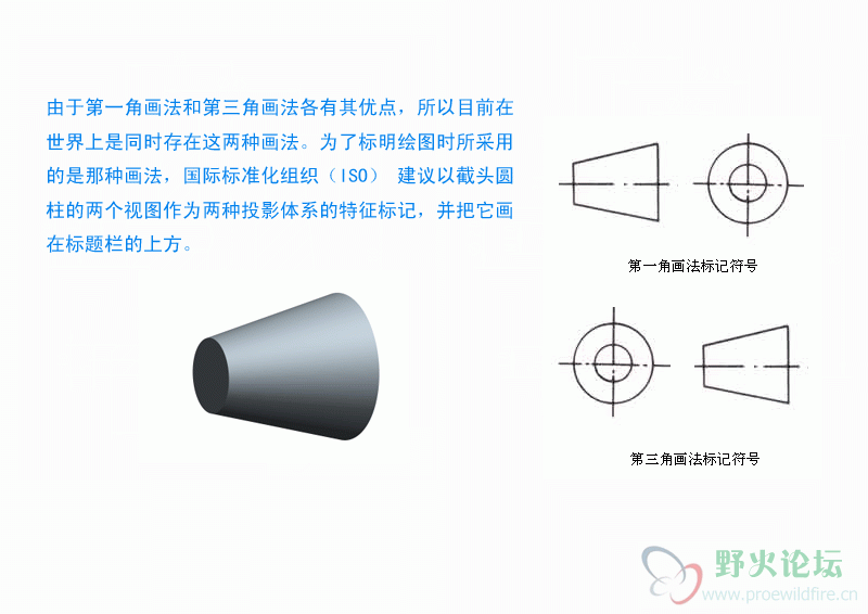

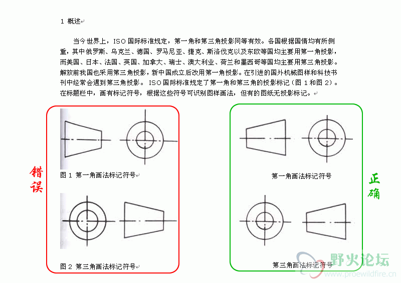

近日我在论坛下载了《快速看懂外国图纸》这篇文章,但读后发觉其第一角画法和第三角画法的标记符号有误,我以前所在的公司有不少图纸是当时的日本工程师所画的,都用第三角图法,每张图标题栏里都有第三角画法的标记符号,所以印象比较深。下面图片是截图,我在图上补上了正确的画法标记符号,供大家参考。

感谢帮助,请大家在工作中也多注意一点!
