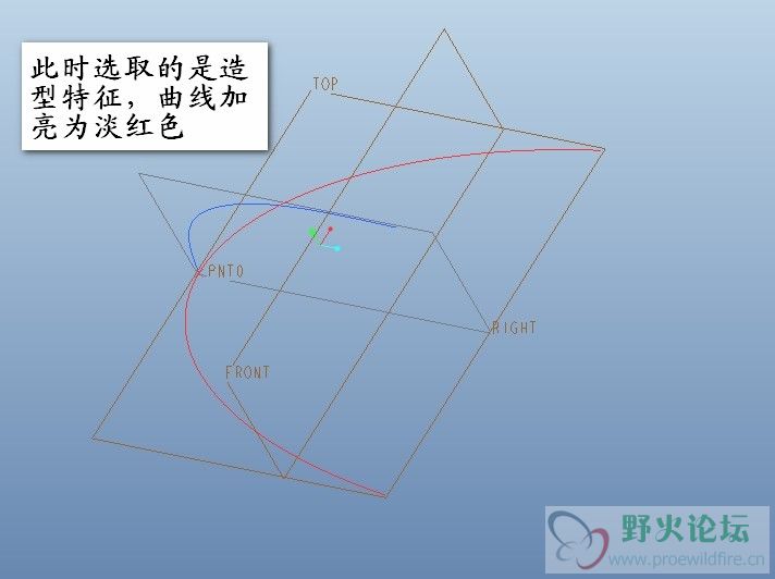

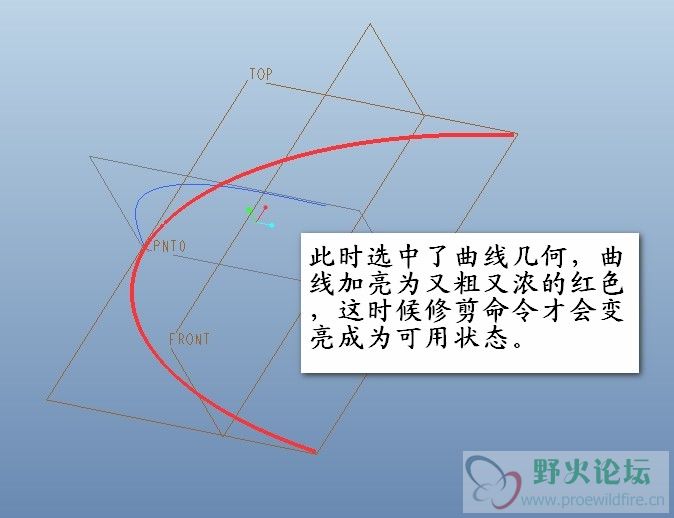

发表于 2014-3-19 09:28 | 显示全部楼层
楼主肯定是选择操作有问题。这种情况,应该选择曲线几何而不是选择曲线特征。这其中的区别么,参考截图体会一下吧!
建议楼主到网上找一些关于在proe中如何选择的帖子看看。
688
810
发表于 2014-3-19 09:34 | 显示全部楼层
然后就是在修剪时,要选择两侧同时保留,这样才会一条线变成两条线。
