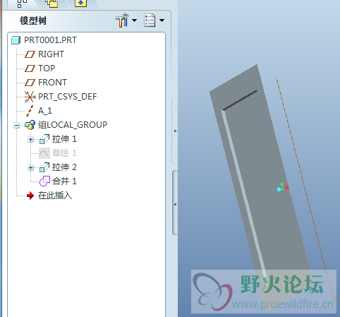

QQ截图20140318180650.png 这个是要阵列的对象,就是2个拉伸曲面合并在一起。但是阵列老失败如图 QQ截图20140318180840.png
 楼主| 发表于 2014-3-18 18:18 | 显示全部楼层
这个阵列缺少了第二图紫色的那个部分,希望各位能指点指点

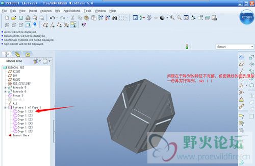

 楼主| 发表于 2014-3-18 22:25 | 显示全部楼层
按着这个方法画出来了,可是又有新问题了就是没办法再把阵列好的几个面合并,没法加厚草绘生成实体

发表于 2014-3-18 23:07 | 显示全部楼层
没遇到什么情况,很顺利就做出来了啊
