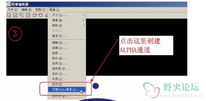

各位大神PROE5.0中图像编辑器如下图标题栏在那里啊,我找了好久,一直都没有找到,还请知道的告诉我下, 感谢了。

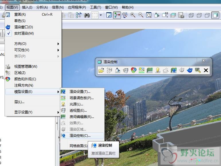

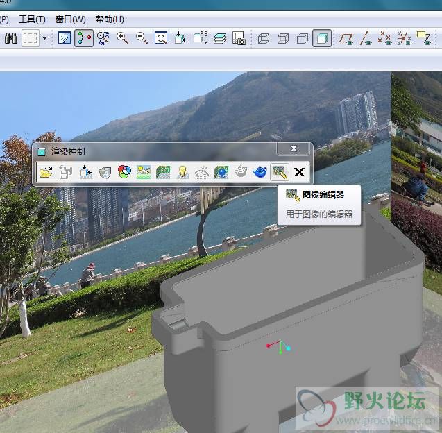

4.0是这样的,不知5.0如何。
视图——模型设置——渲染控制。
打开渲染控条。
有相应的的图标。
