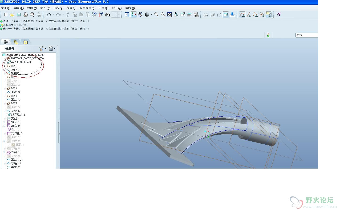

如题 图中画圈部分 这个标示应该是外部导入的 导入的都是曲面请问这么导入的     还有如果要对这些曲面进行编辑有没有这方面的教程

我知道在proe5.0的帮助里有一个《Import DataDoctor 入门》,其中的pdf文件是和楼主的话题有关的。

有没有曲面造型和曲面修复的资料

鼠标右击导入特征——编辑定义——进IDD模式修补编辑曲面

插入-共享数据-自文件   你这个是不是转的IGS,在补的面。教程论坛一搜一大把!IGS补面教程
