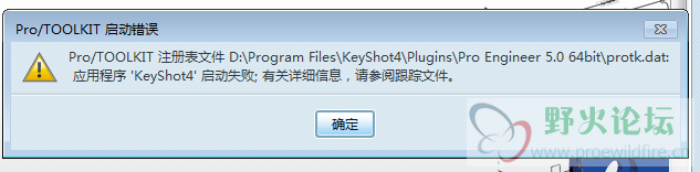

 楼主| 发表于 2014-3-19 17:01 | 显示全部楼层
这是怎么回事呢 还有你那个protkdat C:\Program Files\PTC\PDX 8.0\bin\wildfire5\protk.dat是什么啊

发表于 2014-10-29 08:48 | 显示全部楼层
装上去了,又用不了,郁闷呀
发表于 2015-5-8 23:18 | 显示全部楼层
我也是一样,怎么解决啊?
