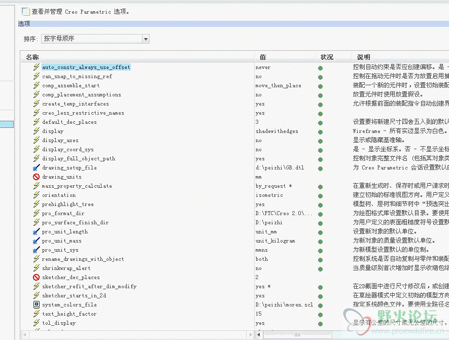

为什么drawing_units mm 和sketcher_dec_places 2 设置无效呢?因此,在新建模型后全都是英寸单位,求各位老师指点,谢谢!并请各位老师帮我看看下图中我的config设置有什么问题。谢谢指点
81
127
 楼主| 发表于 2014-3-18 12:45 | 显示全部楼层
请各位老师看看我的上图中的config设置有什么问题,谢谢指点 。

是 default_dec_places ,另外 drawing_units mm 是工程图里的选项

配置文件config添加
drawing_setup_file D:\my documents\metric.dtl
D:\my documents\metric.dtl这个为工程图绘图设置文件详细路径
具体你这个drawing_units mm添加到绘图格式设置文件里metric.dtl就好
metric.dtl名字可以自己取,不过后缀一定要为.dtl
它是用记事本打开编辑的文件
