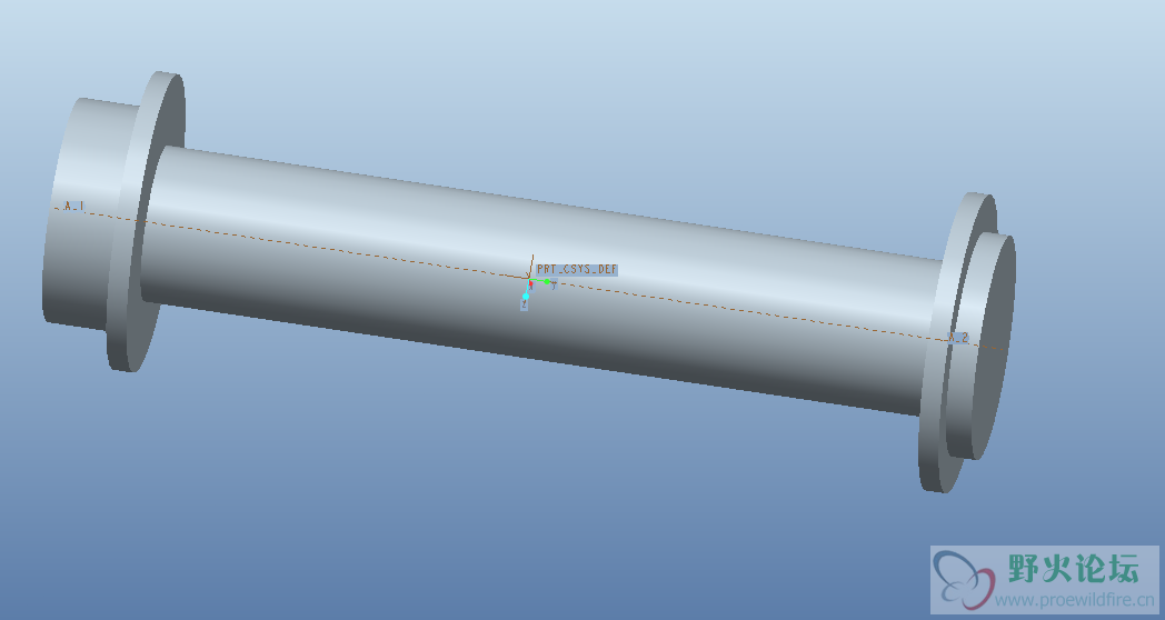

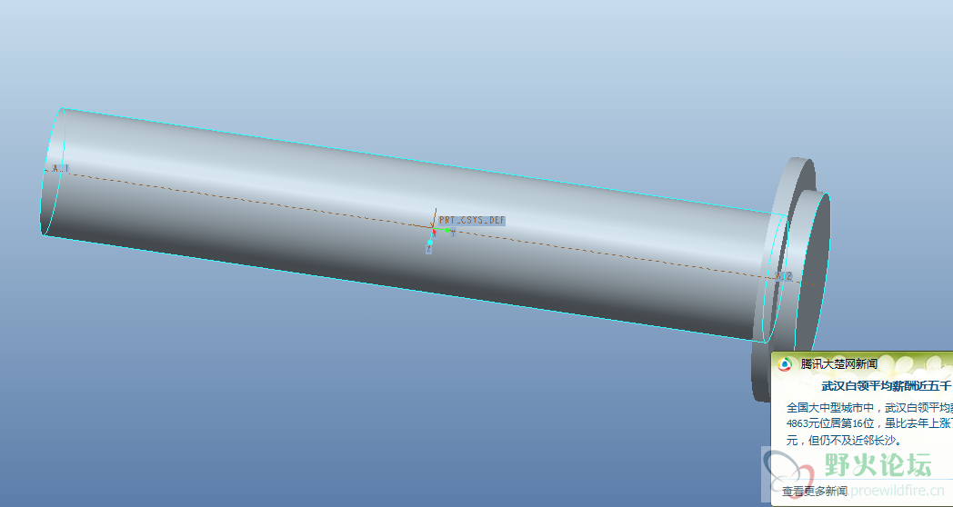

对右边的旋转体进行镜像为什么出现的是这种效果?图片
对右边的旋转体进行镜像
对右边的旋转体进行镜像
左边的为什么不对称
左边的为什么不对称

和镜像基准面没有关系,楼主是不是旋转后加了个减料特征啊?减料特征没一起镜像,所以才造成这样的现象吧

是在中间的,我圆柱用的是对称拉伸。如果不是在中间只会出现位子的不同,但是镜像过来的形状都不一样了,有时候根本镜像不了,提示说再生失败,加亮点之间的距离为零,怎么办?
 楼主| 发表于 2014-3-18 17:02 | 显示全部楼层
没有加减料特征,只是旋转体右端面和圆柱体右端面在同一平面上的时候会出现这种情况,或者镜像不了,提示再生失败,加亮点之间的距离为零。只有不在同一平面上的时候能镜像
