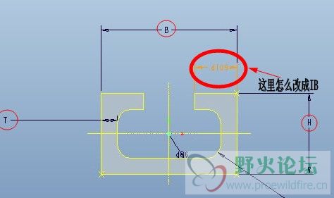

【点击】附图求助
160
220
 楼主| 发表于 2014-3-18 09:51 | 显示全部楼层
求大神帮忙

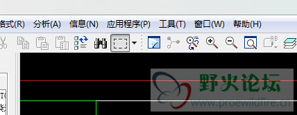

发表于 2014-3-18 14:01 | 显示全部楼层
点选《信息》;点选《切换尺寸》即可
160
220
 楼主| 发表于 2014-3-18 14:31 | 显示全部楼层
谢谢,我解决了。
