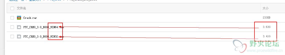

[其他] (待确认)CREO 3.0 B000 XP系统下面 安装失败的说明,特开此贴。

我公司xp是32的运行不了,64的装了但打不开。

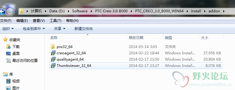

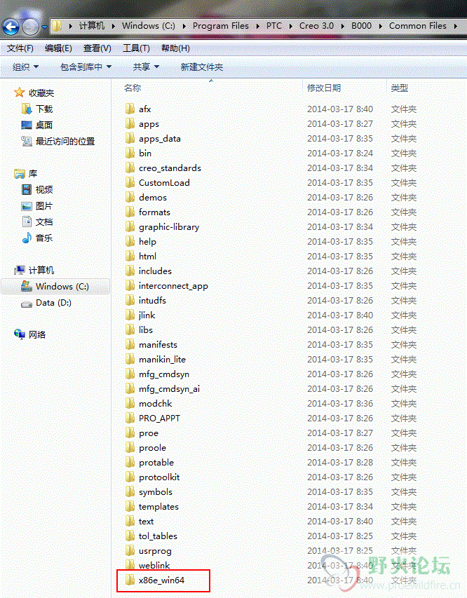

我是win7_64位系统。但是我有几点疑问,第一,我安装的时候,程序默认选择了programs Files而不是programs files(x86),这样可以确认它是64位的软件;第二,程序解压后,发现安装包里有标明“32_64”字样。说明是64位系统向下兼容的,而32位的安装包不会标明类似字样;第三,C盘的安装目录里,我发现和proe5.0一样,有x86_win64文件夹,而32位系统安装过后对应的是i486_nt文件夹;第四,百度网盘里显示64位安装包的容量是3.63GB,而32位安装包的容量是3.41GB。这些都说明安装包没错。
