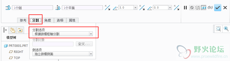

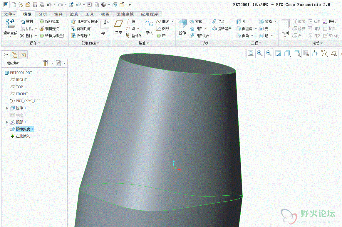

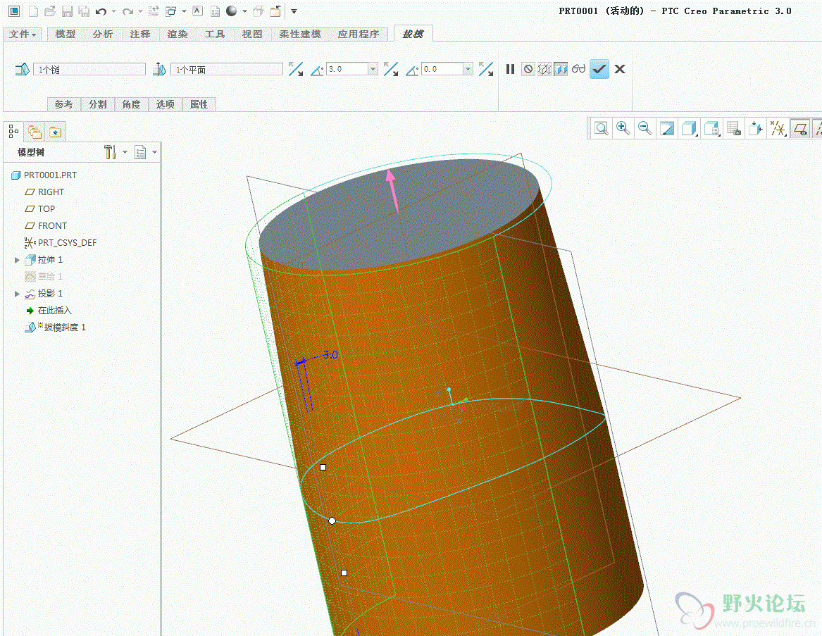

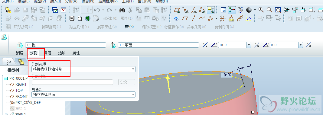

最近在站内看到有同志写了个拔模相关的帖子,但是没过程,prt也是导出特征的那种。今天我写一个,介绍下【拔模斜度】功能中的“根据拔模枢纽分割”拔模。
如图,以圆筒实体为例。

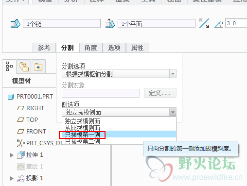

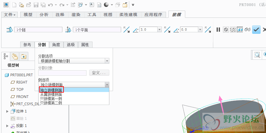

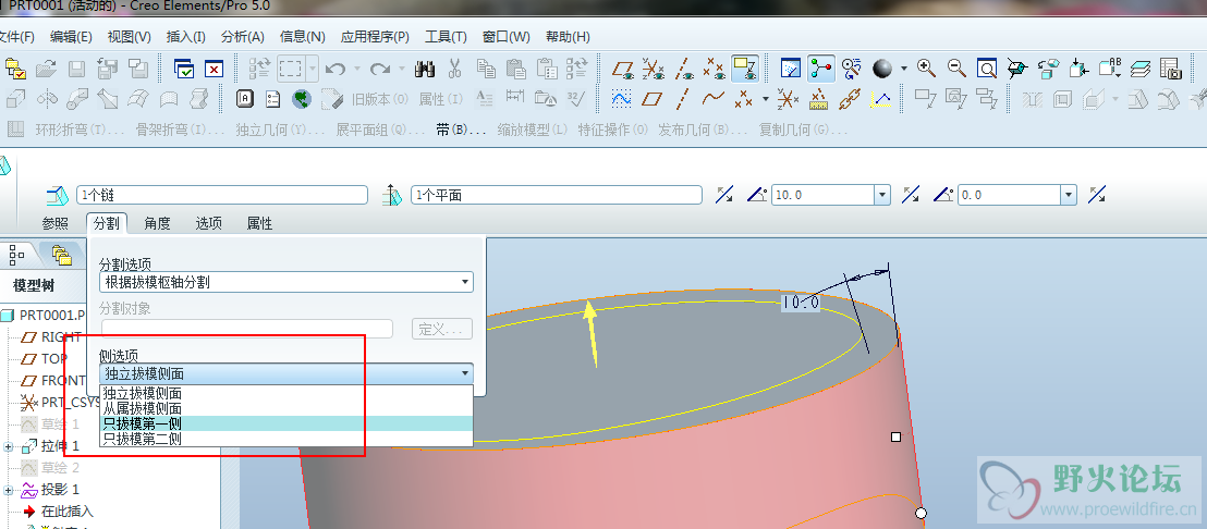

还可以自由选择枢纽两侧拔模。

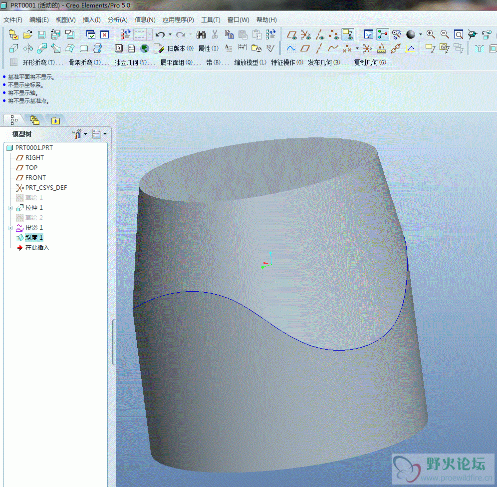

最后给出了新旧版本的源文件(分别是creo3.0和proe5.0),供大家参考。
多说一句,推荐最新的creo3.0,曲面功能和效果得到了增强!
在下不才,如有没说明白的地方,请海涵~~
