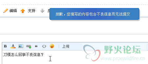

 楼主| 发表于 2014-3-19 15:16 | 显示全部楼层
刀 模 怎么会是不良信息?
