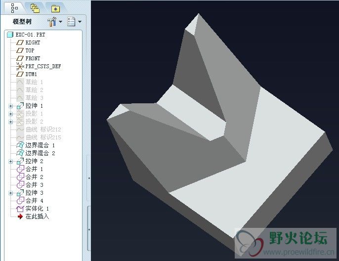

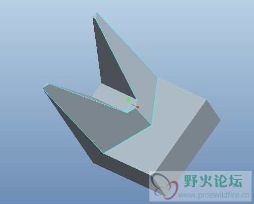

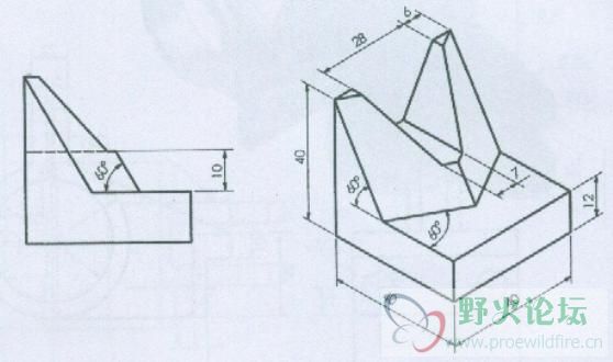

尤其是那两个斜面,创建 只能用,混合曲面,组合曲面,实体化切除的方法吗

拉伸切除就可以了。

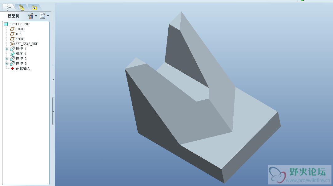

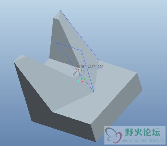

给大家分享一下我的画图方法,相信很多朋友看了也就明白了,(尺寸没有控制),

拉伸的话,感觉没那么简单吧,各种基准面需要
这个方法好诶,斜度哪里是怎么做的?传个文件吧,哈哈
proe爱好者
55
 楼主| 发表于 2014-3-17 16:40 | 显示全部楼层
你又是用曲面这一套。。。真是用的顺手了看来
