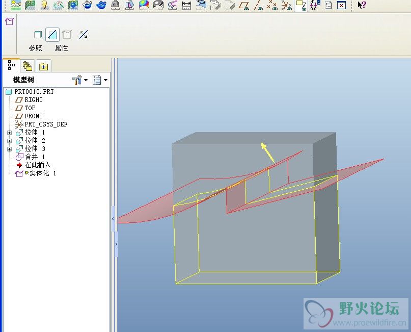

比如一个立方体,用两个相交的曲面切去一部分,proe中是怎样实现?

选择两个曲面合并形成的面组,然后从菜单“编辑”找到“实体化”命令,在这个命令的面板选项里有三个选项,其中有一个是切除,你试试吧。

  上楼正解

合并再切割。。

合并为面组  再切除
