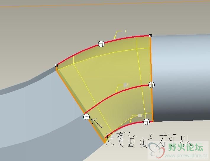

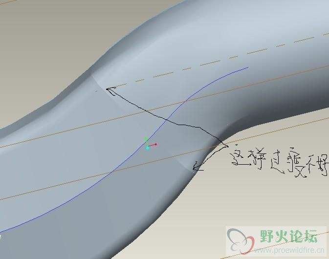

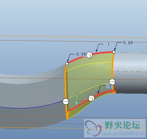

我弄了好久,就是不行,,,高手们教下小弟吧!谢谢了!

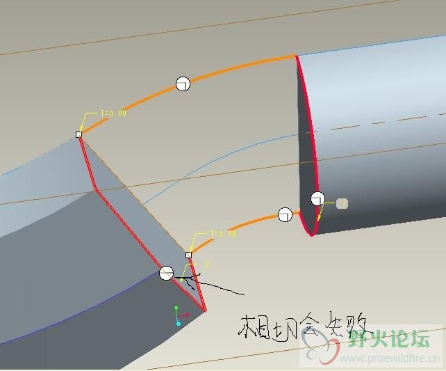

高手们,看看,为什么相切会不成功呀。
高手们,看看,为什么相切会不成功呀。
其他约束都不行,只能自由才行,怎么回事?
这样太不好看了,不顺呀!
这样太不好看了,不顺呀!

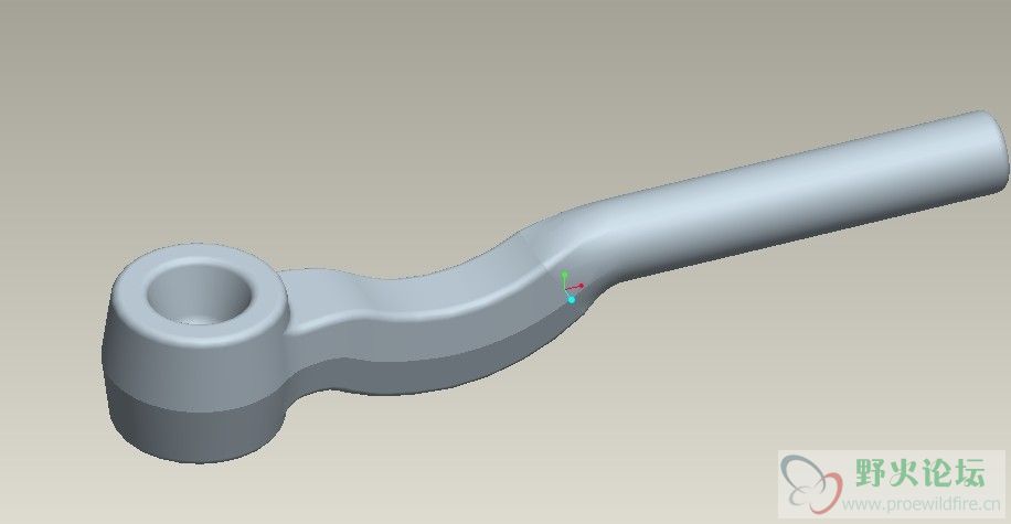

你们帮我看看吧!

左侧增加相切约束
把文件发上来看看 ?

建议分四块做去曲面

问题出在草绘2里面,没做相关曲线

我做了下,看能不能符合你的要求,你是用的4.0的版本,我用的5.0的,附件是STP格式的。

请检查一下曲线端点的约束是否高于曲面所需的边界约束。
