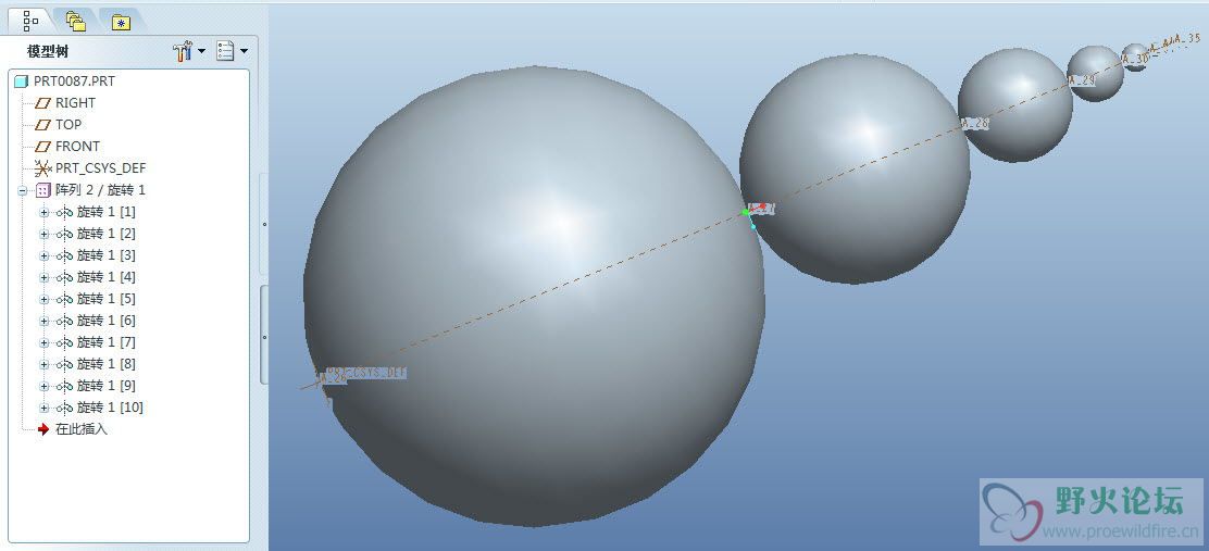

       嗯,大家可以从下面的图上看出来,这些球的直径是按照等比数列递减的,而且球之间也是紧挨在一起的。球的直径不是重点,重点是排列规律哈!本来今天下午都弄得头痛了,最后还是在参考了很多教程后弄出来了。但是我不知道还有其他的解法没有,所以就发上来哈!今天先发个图,明天上文件哈!

要等间距,里面用到了一个关系,我也有点没有搞懂,望高手解决下。

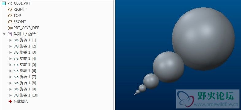

发表于 2014-3-16 10:16 | 显示全部楼层
关系阵列, 圆的直径memb_v=直径/2*0.5^(idx1-1),圆端点与基准平面距离 memb_i=直径/2*0.5^(idx1-1)
90
发表于 2014-3-16 10:21 | 显示全部楼层
忘记贴图了,我也是重温了阵列教程才做出来
 楼主| 发表于 2014-3-16 11:18 | 显示全部楼层
额,每个球体之间的间距是不同的,球体之间的间隔也是按照等比数列排列的哈!后天我把零件发上来大家参考下吧!还有,也可以找黄光辉的阵列教程来看一下,着重看关系阵列哈。
 楼主| 发表于 2014-3-16 11:49 | 显示全部楼层
额,我是借此机会学习了关系阵列,而且,我们的关系式在细节上有一点区别,不过核心内容应该都一样哈!还有就是,我还不太熟悉论坛的规则,我在标题中写的“(加分) 题目状态:加分进行中, 截止日期20140417”,我自己都还不知道是什么意思,请问你知道吗?
