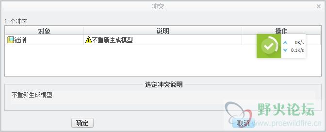

这些日子装配文件。重视出现这种情况。我选择另存。镜像等等方法。有时候能勉强保存。这是咋回事呀?
还有选择另存时候有很多选项 有保存副本  和保存备份  还有保存镜像  另存为可配置产品 另存为可配置模块 等等这些之间的区别是啥?

发表于 2014-3-15 20:57 | 显示全部楼层
再生下模型再保存试试

发表于 2014-3-15 21:59 | 显示全部楼层
我也经常碰到,但每次都能保存成功。

 楼主| 发表于 2014-3-20 17:07 | 显示全部楼层
proe  3就很少有这种情况呀
野火 发表于 2014-3-15 20:57
再生下模型再保存试试
有时候可以有时候不行

发表于 2014-11-4 16:00 | 显示全部楼层
直接把你修改的模型的装配关系打开重新保存一下就可以了

发表于 2014-11-29 13:23 | 显示全部楼层
这种现象是有些零件装配参考出问题了。
发表于 2014-12-6 16:51 | 显示全部楼层
原因很简单,你前面的子装配件没有成功,又失败项,要重新打开子装配项,重新装配

发表于 2014-12-13 11:30 | 显示全部楼层
通常再生一下后再保存就好了

发表于 2014-12-25 14:51 | 显示全部楼层
你看看子装配,可能有问题
