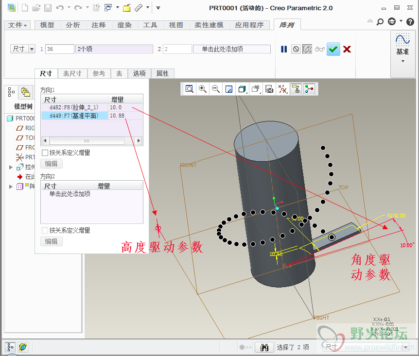

[求助] 做螺旋楼梯阵列时,草绘与基准成组一起阵列,草绘的高度不随基准面变化,是何原理?
 楼主| 发表于 2014-3-17 16:03 | 显示全部楼层
野火 发表于 2014-3-15 20:45
看的眼睛都花了,试试轴阵列吧
实际上就是轴阵列做出来的,不过我搞不懂的是草绘为什么没有一起上升。

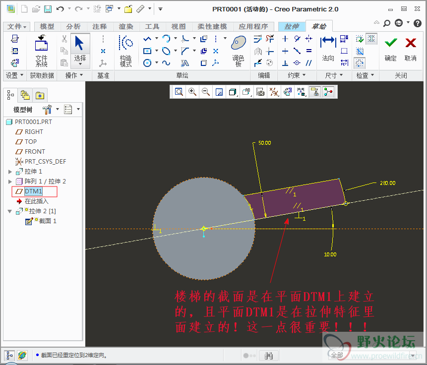

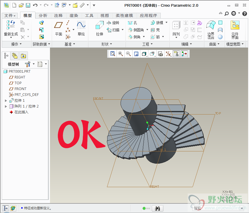

发表于 2014-4-27 12:28 | 显示全部楼层
你的步骤太繁琐了!

 楼主| 发表于 2014-4-27 16:50 | 显示全部楼层
wanghenghui 发表于 2014-4-27 12:28
你的步骤太繁琐了!
恩,学到了!谢谢!

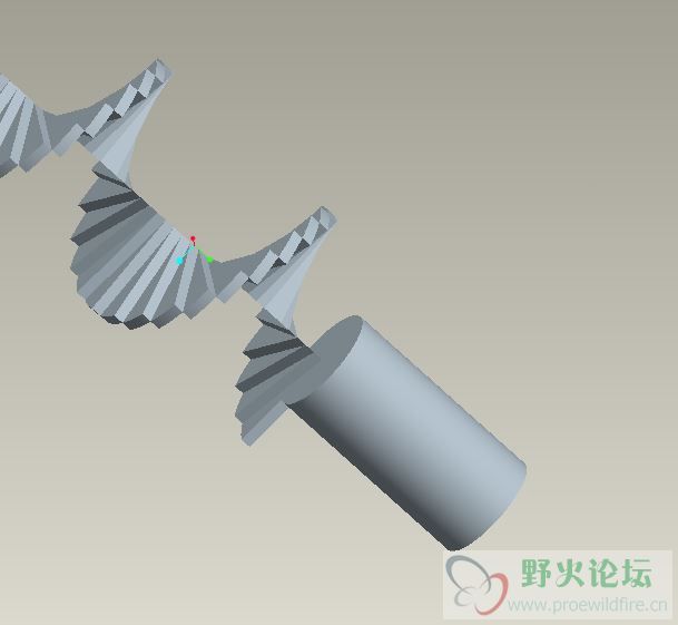

发表于 2015-4-15 23:54 | 显示全部楼层
搞不动了,缘何我画出的梯子是与圆柱相反的呢?
