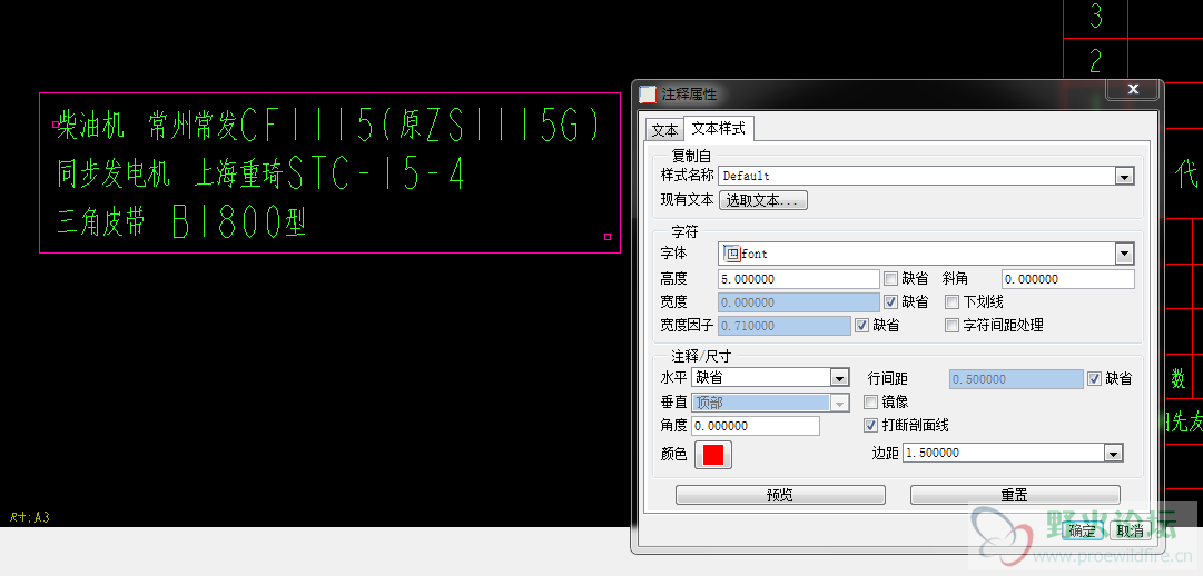

工程图中标注文字打印出笔道太粗,请教大侠该如何设置?

滑鼠左键选中工程图中标注文字,滑鼠右键,点选《属性》,点选《文本样式》,《字体》栏点选合适的字体,如仿宋体
