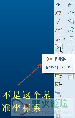

发表于 2014-3-15 17:39 | 显示全部楼层
不是用新建坐标系命令,是草绘界面里的那个草绘坐标系

我的意思是 那个坐标系建立 不是基准坐标系建立, 是在草绘界面里那个坐标系,。,。
