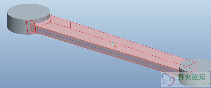

捕获.JPG 两个圆柱中间采用的是 变截面扫描完成的辐板,变截面扫描没有合并端的选项啊。。只能深入到圆柱体内部了,可是相交的线怎么选不到呢??

 楼主| 发表于 2014-3-15 10:15 | 显示全部楼层
在普通模式下是能选到,可是到了倒圆角里面 就选不上这个边了

发表于 2014-3-15 10:32 | 显示全部楼层
先选好边再点倒圆角工具呢?

 楼主| 发表于 2014-3-15 11:00 | 显示全部楼层
fjs2008 发表于 2014-3-15 10:32
先选好边再点倒圆角工具呢?
那样也是不可以的哦。。我试过了,是不是因为两个实体的边界要合并?还是怎么弄?

 楼主| 发表于 2014-3-15 11:25 | 显示全部楼层
解决了。。。变截面扫描选成曲面了。。

发表于 2014-3-15 14:30 | 显示全部楼层
juicy 发表于 2014-3-15 11:25
解决了。。。变截面扫描选成曲面了。。
嗯,曲面和实体是倒不上的。
